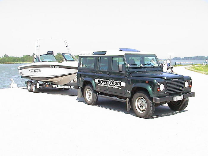

Alles ging los mit einem 2000er 110 SW TD5, den ich 2000 neu als Hänger-Zugfahrzeug neu gekauft hatte:
so wurde er dann auch die ersten 5 Jahre bewegt. Später kam dann ein Motorradträger ans Heck und 1-2 Crossmopeds wurden von Strecke zu Strecke gefahren:

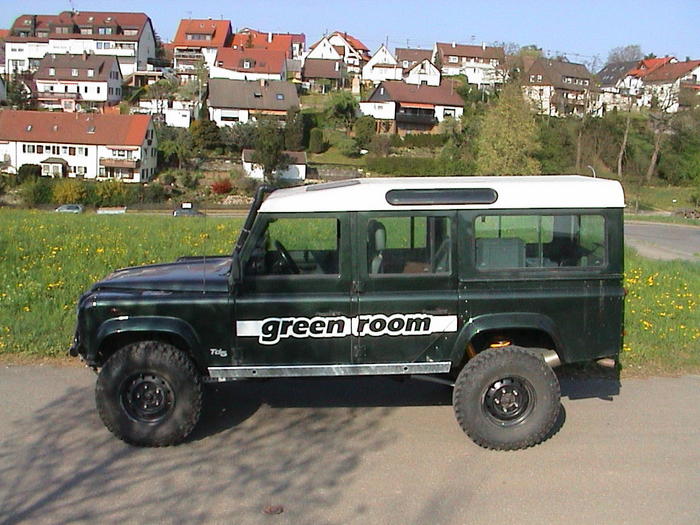

zu diesem Zeitpunkt hatte ich dann auch auf BFG ATs 235/85 umgerüstet.

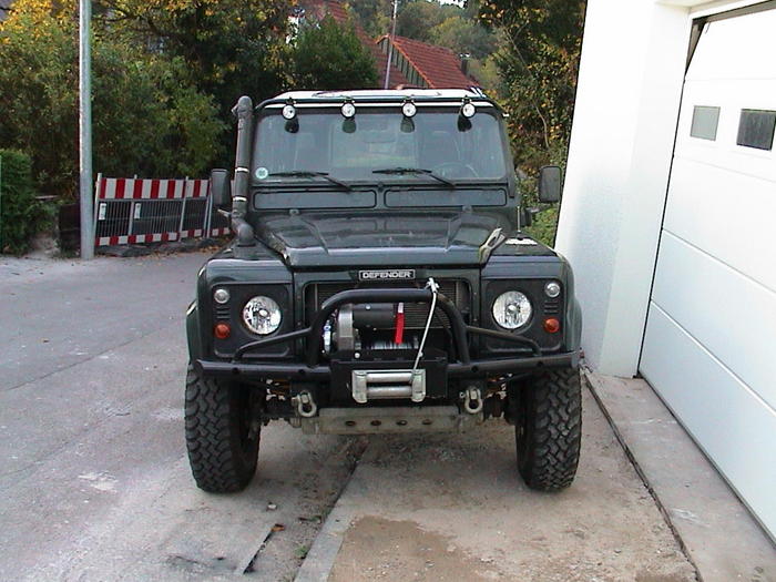

Erster Schritt nach einem kleinen Unfall und Verlust der vorderen Stoßstange war ein Tabular Winch Bumper. Ist zwar etwas schwer aber auch stabil.
Zweiter Schritt war eine T-Max Winde vorne, Ein Unterfahrschutz aus Stahl und ein Spurstangenschutz.

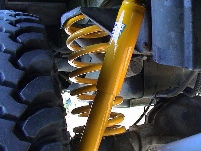

Dritter Schritt waren die Umrüstung auf 255/85 BFG MTs und eine Höherlegung um 2" mit einem Britpart kpl. Fahrwerk. Das Fahrwerk war leider eine völlige Katastrophe. Vorne noch o.k., aber hinten viel zu hart und zu hoch. Zudem waren die hinteren Stoßdämpfer im Ruhezustand bereits voll ausgezogen:
Super und das alles genau 2 Tage vor der ersten Trophy (Pomerania Frühjahr 2007). Zudem sprang die hintere Feder raus. Auf die Schnelle haben wir dann noch hinten längere ProComp Dämpfer rein und auf dem Weg nach Polen bei Nakatanenga noch ein paar Cones mitgenommen.

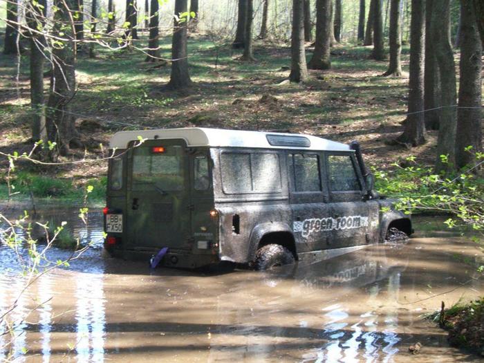

Jetzt ging es das erste Mal richtig ins Gelände und hier ergaben sich dann auch die Umbauten die ich dann gemacht habe...
Hinten rechts kann man erkennen, was uns gleich am ersten Winch-Hang passiert ist: Die Verpressung des gekürzten Stahlseils der Winde ging auf, als ich fast ganz oben war. Dann gings flott rückwärts erst leicht gegen eine und dann frontal gegen einen zweiten Baum. Nee, oder?
Das warf uns etwas zurück und wir mussten das Seil erstmal mit Seilschellen flicken. Auch die Idee mit der nun 6 Jahre alten Originalbatterie ohne 2te Batterie zu fahren kam mir bei schwerem Windeneinsatz etwas komisch vor.
Im weiteren Verlauf brach uns ein Türscharnier, dass ich dann mit einem Stück Spanngurt flickte.
Zu guter Letzt ist uns in einem Schlammloch dann die Seilfixierungsschraube in der Winde abgeschert und kaum mit Klebeband gefixt 20m weiter im nächsten Loch dann noch der Spurstangenschutz samt Spurstange um etwa 30° verbogen.

Zuerst kamen die Britpart Dämpfer vorne und die Federn V+H raus, die freundlicher Weise dr Händler zurück nahm. Als Ersatz kamen Ironman Federn rein und vorne auch die ProComp Dämpfer (dazu später mehr).

da fällt mir gerade auf: den Schnorchel hab ich ganz unterschlagen: war glaube ich 12,50 Euro HT Rohr aus dem Baumarkt. rotfl
Hat sich prima bewärt und liegt schön am Wagen an.

Unsere 2te Pomerania stand an (Bilder gibts im Pom Fred Hau mich, ich bin der Frühling ). Das neue Fahrwerk konnte nicht überzeugen. Vorne viel zu weich. Leider muss ich mich outen: Ich Trottel hab tatsächlich die Dämpfer vorne auf dem Kopf stehend eingbaut. Dafür waren wir aber trotzdem ganz gut unterwegs. Am Morgen des 2ten Tags ist dann auch noch die TC ausgefallen. Jetzt hätte ich doch gerne wenigstens hinten eine Sperre gehabt. Die meisten Umbauten, wie die Seile für die Äste vorne, die 8274 vorne, etc haben sich gut bewärt.
