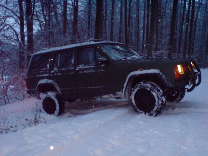

BeitragVerfasst am: 12.10.2010 22:42:36    Titel: Forst XJ
Folgende Sachen hab ich, neben kleineren Reparaturen,
in naher Zukunft noch angedacht;
- Standheizung WWB 46 Webasto (gebraucht)
- neue Frontscheibe :-(
- Zusatz-Scheinwerfer
- VA nochmal 0,5" höher
- 2. Satz gröbere Räder in 30x9,5
- Anhängerfreundlichere AHK und damit neue Stoßstange H
- Winde

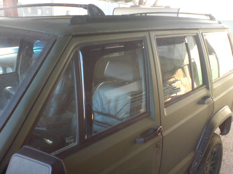

Die verschärften Windabweiser von Vic sind nun auch montiert.

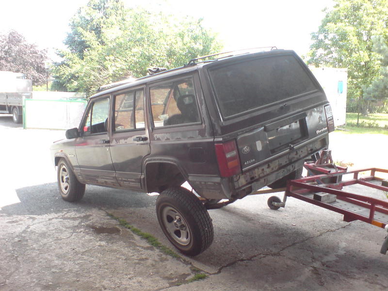

Die Woche mein 2. Projekt, am eigentlich geplanten schlacht Jeep angefangen.
Nun soll ne Low Budget Grubensau drauß werden......
Teppich komplett entfernt, die noch guten Türverkleidungen gegen versiffte Stoffteile getauscht,
Kotflügel gekürzt, Platikgelumpe außenrum entfernt, sowie beide Stabis ausgebaut.
Nun verschränkt der doch schon halbwegs mit totem orginal Fahrwerk.
Die nächsten Wochen kommen noch Low Budget Höherlegung um 2,5-3", mittels Spacer & V8 Federn,
Zusatzfederblatt (Ford) und Eigenbauschäkel. Die restliche Technik ist noch gut in Schuss und brauchbar,
auch wenn er von außen echt Müllig ausschaut. Runderneuerte grobe MT´s in 235/75 15 kommen im gleichen Zug
auch noch rauf.......... sowie V+H ne stabile Eigenbauramme.
