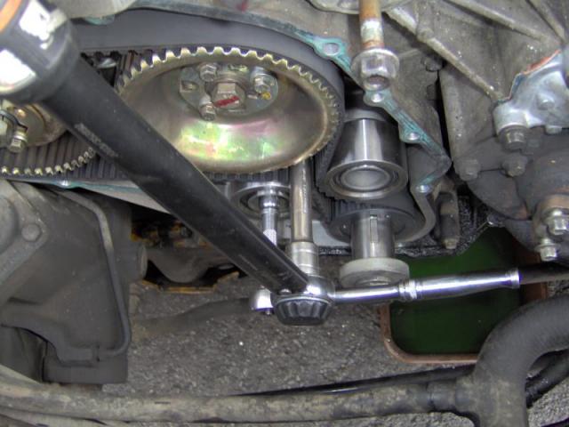

Moin, ich habe denn mal gemacht, wie mir angeraten.
Dank der Hilfsmittel ging alles sauber auseinander und auch (fast) wieder zusammen.
Das Auflegen des neuen Zahnriemens und die Wiedermontage von Spann- und Umlenkrolle fand ich schon sehr fummelig.
Was solls, 15 Nm Vorspannung am Riemen liegen an, die Dichtung im Deckel wurde auch noch getauscht, eigentlich hätte nun alles wieder bene sein können...
nur, dass beim Probelauf Öl aus der unteren Öffnung des Deckels Öl träufelt, stimmt mich ein wenig nachdenklich. Wut Wut Wut
Hätte ich den Radialwellendichtring wohl doch wechseln sollen und nicht nur das Zahnriemenrad, na ja, nun ist es zu spät darüber zu sinnieren!
Also morgen alles noch einmal auseinander und wieder Zusammen: das übt richtig! Ja

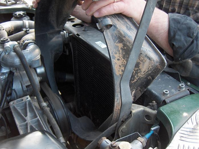

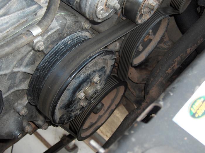

ist doch ne Menge an Spezialwerkzeugen notwendig, damit es klappen kann, das Blech mit den vielen Löchern gehört nicht unbedingt dazu, nimmt aber später die unterschiedlich langen Schrauben des Stirndeckels in der richtigen Anaordnung auf...
Für die Demontage des Ventilators habe ich mir aus Flachstahl 60x6 einen Schlüssel gefertigt (SW 32). Die Reibung durch den Polyriemen ist so groß, dass der Gegenhalter nicht benötigt wird!
Im Gegensatz zur Empfehlung des WHBs verbleibt bei meinem Riemenwechsel das Kühlwasser im System!
Ein kleiner Schnitt durch die Lufthutze ermöglicht die notwendige Deformation zum seitlichen Ausbau. Die nachhaltige Stabilisierung der Hutze übernehmen zwei kleine Alu Bleche, die mit dem Kunststoff verschraubt werden.

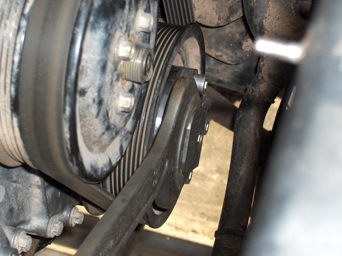

...die Reste eines Gabelschlüssels, bisserl angeschliffen, greifen hinter die Spannrolle des Polyriemens...
kräftig drücken und schon kann der Riemen entfernt werden.
Der Schlüssel verbleibt an seiner Position!

Unsicher und warum hast du da den schlüssel zerflext?? ich nehm da nen 15er ring und setz den vorne drauf .. geht straff aber geht Vertrau mir
mmhh nagut so kannste hebeln..

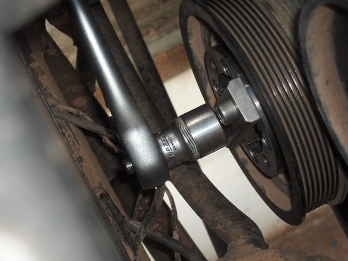

Zur Arretierung der Kurbelwelwelle habe ich diese Hilfsmittel hergestellt:
Oben der Grundkörper, der mit der Riemenscheibe verschraubt wird, links der Flansch mit dem angeschweißten 50er Flachstahl zur Aufnahme des Gabelschlüssels, der sich auf dem Rahmen abstützt.
Grundkörpermontage mittels 4 Zylinderschrauben M8
Flanschmontage am Grundkörper mit 4 M10 Zylinderschrauben
kann losgehen

...so, nun kräftig gewerkelt werden...
nachdem der Flansch vom Grundkörper abgenommen ist, kann dort die Brücke für den Abzieher des Riemenscheibenflansches montiert werden.
und schon kommt Bewegung in die Scheibe!
