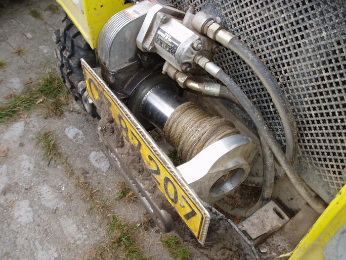

ist das nicht was?
mal abgesehen von dem gebrochenen gehäuse.

Die lange Trommel ist gut. Dann noch einen Steg, um das ganze in 1/3 und 2/3 zu unterteilen. Rechts dann die ersten 20 m drauf und den Rest auf eine normale Trommellänge.
Bei Hydraulik hast du halt wieder das Problem des Antriebs. Ölkühler, Ölwanne, Pumpe (welcher Druck und Durchfluss bei welcher Motordrehzahl? wie wird die Motordrehzahl hergestellt? Automatisch oder mit dem rechten Fuß? und wenn man gleichzeitig die Räder drehen lassen will?)
Sonst lieber: http://www.offroad-forum.de/viewtopic.php?p=364855&highlight=mechanische#364855
cu Knud

das habe ich schon ein paar mal gehört, nur wie soll das funktionieren?
Wie geht man mit dem Seil über den Steg ohne es zu beschädigen?
und wie wickelt man das gezielt auf eine Rollenseite auf. Normal läuft das Seil bis zum Seilfenster raus.

Das funzt nur beim Aufwickeln von Hand. Weil man aber zu 95% nur wenig Seil zum winchen braucht, ist es wurst. Der Steg braucht einen Schlitz, wo man das Seil durchführen kann. Wenn es unter Last da rüber geht, muss der Beifahrer etwas wachsam sein.

du meinst ne trennscheibe wie bei den Verholwinden.

Jepp! Ein Bild sagt mehr als 1000 Worte. Danke!
