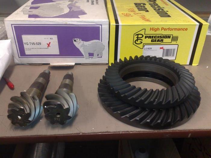

Verfasst am: 14.07.2010 17:20:33 Titel: Achsen, ein R+P Vergleich |
Bilder sagen mehr als Worte:
8" VS. 9,5"

aloa
immer brav anschnalln die achse
is schon ein unterschied von den durchmessern

Und die 8" versus 9".... Spielzeugdiffs  | _________________ Hell is empty and the devils are here |

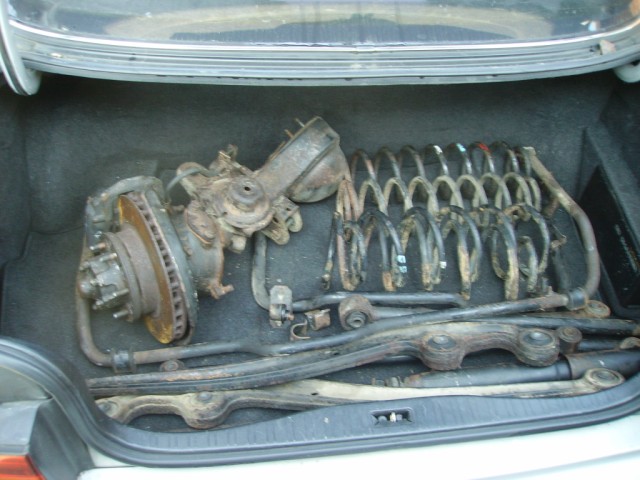

Hähä - noch einfacher gelöst bei den Piraten...:
Kommentar überlass' ich den Experten.... :-) | _________________ Hell is empty and the devils are here |

Jupp, R+P sind schon etwas größer beim 9,5" . Die Unterschiede bei den Lagern sind dagegen nicht so doll.
Ich werde da "dieses Jahr" noch detailiert drauf rumreiten. In meinem Besitz befinden sich leider mitlerweile verschiedene Toyoachsen.
