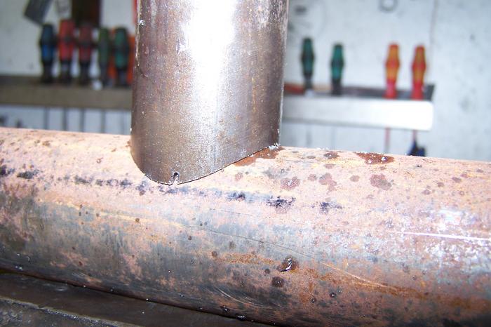

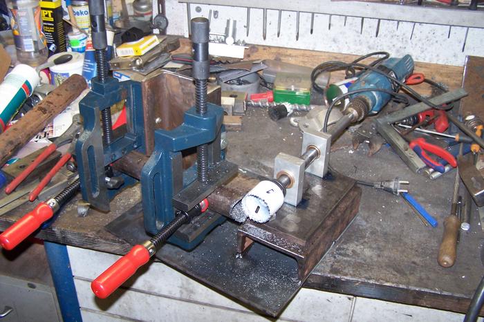

BeitragVerfasst am: 19.08.2009 09:42:41    Titel:
So sieht der Eigenbau aus:
Thomas
Aber es muss anders werden!
Klerkx81
Wohnort: Dillenburg
1. Suzuki Vitara S
2. Ford Puma
3. Suzuki Lj80
4. BMW F800GS ADV
BeitragVerfasst am: 19.08.2009 17:31:48    Titel:
Was spricht dagegen das einfach nur grob mit der Flex auszuschneiten, wenn das wirklich gut werden soll muß mer dann sowiso erst noch eine Fase drann machen (sonst wird das ja nur von außen zusammengebraten) und die Wurzel dann auch WIG schweißen, auffüllen kann mann dann ja wieder mit dem MAG Schweißgerät, oder halt grad noch mal mit dem WIG Schweißgerät drüber gehen.
