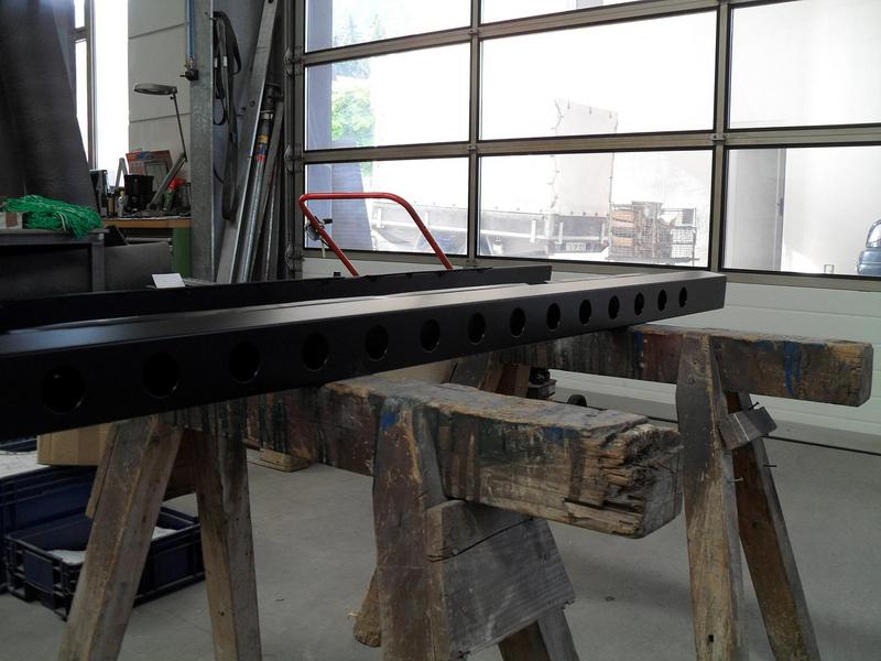

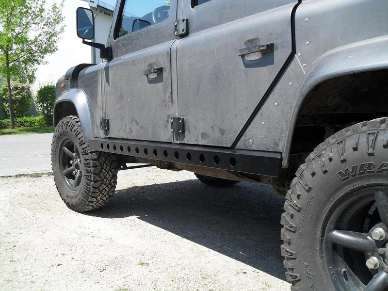

So wie ich mir sie immer vorgestellt habe Supi
Nur viel billiger, als alle Kaufprodukte YES
BeitragVerfasst am: 22.05.2011 15:43:29    Titel:
Sehen ja ganz gut aus, aaaber ich hatte sie gedimpelt oder Rohre reingesetzt.
Sind unten löcher damit der Dreck wieder abläuft ?

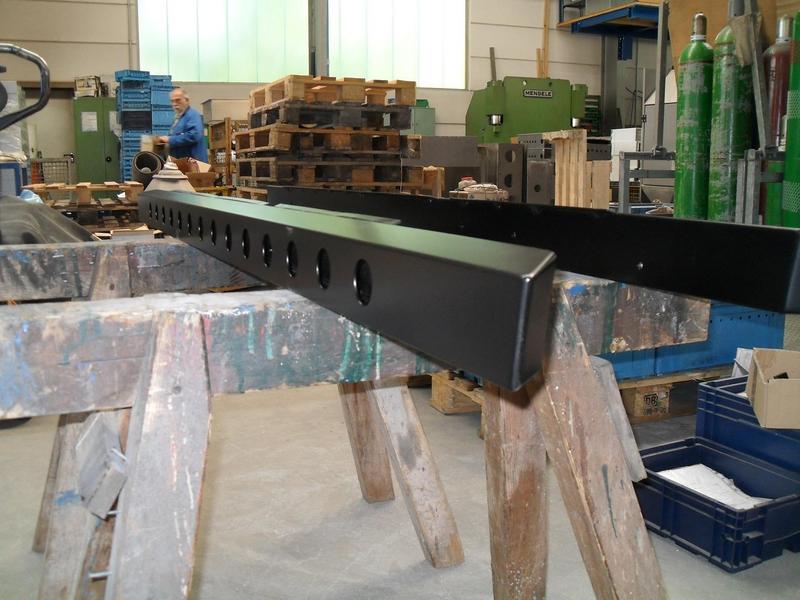

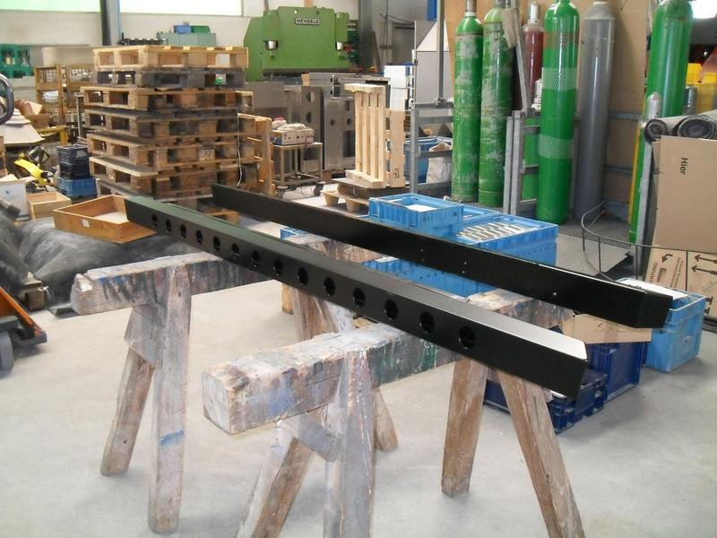

BeitragVerfasst am: 22.05.2011 15:46:36    Titel:
dimpeln ist geil, aber bei einem geschlossenen Profil fast nicht machbar. wir hatten auch kein passendes Stanzwerkzeug.
Rohre finde ich auchschön, passt auch nicht zu meinen auto. Zumindest hat mein Geschmackszentrum ein Problem damit Obskur
Ja Löcher sind unten vorhanden, kein Problem für Wasser und Dreckabfluss.

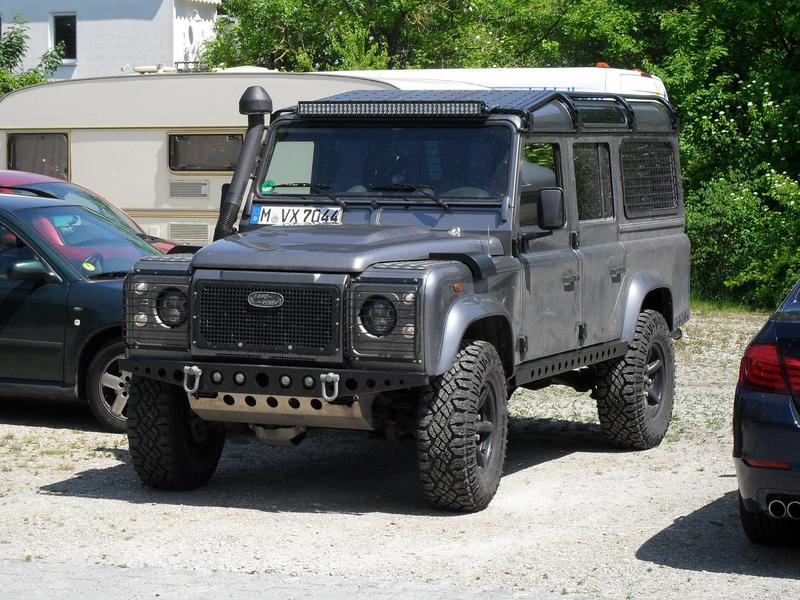

Als nächstes ist der Schnorchel dran, ich hasse diesen Riesenpenis aus Hartplastik. Das muss was gescheites her, ist schon fast fertig. Smile
BeitragVerfasst am: 22.05.2011 16:32:33    Titel:
Hast du die Löcher nur wegen der Optik oder hast du sie passend fürn Hilift (mit Landrover-Rundadapter) gemacht?

BeitragVerfasst am: 22.05.2011 16:50:01    Titel:
dimpeln ist, die lochränder nach innen drücken, schau dir mal ein sandblech an. die löcher dort sind gedimpelt. Schaut gut aus und verleiht enorme stabilität
ich habe keine hilift-aufnahme vorgesehen, weil ich von hilift nichts halte, den braucht normalerweise keiner.

BeitragVerfasst am: 22.05.2011 16:56:28    Titel:
hi !!
für WAS die löcher gut sein soll ausser das profil zu schwächen ist mit nicht ganz klar.
was mich viel mehr inressiert ist WIE die dinger mit dem rahmen verbunden werden ????
es schaut so aus alls würden die nur aussen mit dem U profil der karrosserie verschraubt werden.
wenn du sie nur für die ""eisdiele"" oder ein bisserl zum drüberrutschen verwenden willst wird das aber wohl ausreichen.
um das gewicht des gesamten fahrzeugs zu tragen wär das U profil vielleicht ein bisserl zu schwach.
ich bewerte rockslider immer nach ihrer tragfähigkeit ,läst sich das fahrzeug mit der 4 arm hebenbühne an ihnen aufheben ohne das sie sich verbiegen oder sonst wie nachgeben sind sie ok.
aussehen tun deine aber echt ganz nett........
billiger als die dinger aus GB werden sie aber wohl auch nicht sein.
gruss ,michi

BeitragVerfasst am: 22.05.2011 17:03:21    Titel:
Material: Flugzeugaluminium, spezielle hochfeste Legierung
Lackierung: Grundierung und Pulverbeschichtung
Geschlossenes Profilmaterial aus der Raumfahrt, gibt es nicht zu kaufen
Die Slider sind an allen Quertägern über 6mm Stahlmaterial befestigt, wenn etwas verbiegen sollte, dann als erstes der Fahrzeugrahmen. Die Löcher sind klar wegen der Optik, weil alles geschlossen sieht einfach nur scheisse und billig aus.
Weil es ein geschlossenes Profil ist und 4mm materialdicke aufweist, sehe ich da keine schwächung des Materials. Dann musst du dir mal unsere Lenkflugkörperabschussbasen anschauen, das sieht auf den ersten Blick aus wie ein streichholzbaukausten, die halten aber ein paar hundert tonnen (kurzzeitig) belastung aus.
Leute nicht immer von der optik auf die qualität und funktionalität schliessen, das funktioniert nicht Nee, oder?
