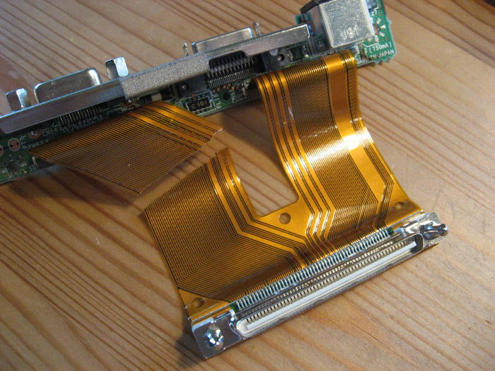

Ich hab durch Blödheit den Portreplikator meines Tougbbooks beschädigt.
Ein sehr seltenes Gerät das kaum gebraucht zu bekommen ist.
Habt ihr Ideen wie man das Teil wieder funktionsfähig bekommt?
Gibt es die Belegung des Steckers vielleicht online?
Ist die vielleicht genormt?
Sind die diese Folienflachbandkabel vielleicht Standardteile?
Werden die vielleicht auch in anderen Portreplikatoren verwendet?
Danke

Oh Mann Du Stümper! Nee, oder? Nee, oder? Nee, oder?
Nach Standartteil sieht das nicht aus.
Ich würde folgendes versuchen.
-Beide Hälften auf der Rückseite mit ein starken Klebeband wieder zusammen kleben.
-Auf der Vorderseite mit einem feinen Schleifpapier die leitende Schicht freilegen
-Dann die Einzelnen Leiterbahnen mit leitfähigem Metalllack ( Conrad ) wieder verbinden.
-Mit Klebeband oder Lack versiegeln.

BeitragVerfasst am: 18.11.2007 11:27:19    Titel:
ich glaube nicht das das mit Leitlack was wird. Dazu ist das ganze zu labil.
Hatte mal ein ähnliches Problem. Habe es mit löten hinbekommen.
Ganz dünne Litze, Leiterbahn für Leiterbahn Stufenweise blank gekratzt - also so das die Lötstellen nicht nebeneinander liegen und dann verlötet. Ist langwierige Aktion aber lebt heute noch.

BeitragVerfasst am: 18.11.2007 17:35:50    Titel:
Hat das Toughbook einen USB Anschluß ?
Wenn ja kauf Dir für kleines Geld einen Universal-USB-Port-Replikator.
Der hat dann die notwendigen Anschlüsse nach außen gelegt.
Die Flachbandkabel zu löten halte ich für recht kniffelig/gefährlich. Produzierst Du dabei einen Wackelkontakt/Kurzschluß ist der Folgeschaden unter Umständen wesentlich größer...
Mal bei Panasonic nachgefragt ob die dieses Kabel noch liefern können ?

BeitragVerfasst am: 18.11.2007 20:22:12    Titel:
@8
Leitlack scheidet wohl aus weil die kleinen Leiterbahnen zu dünn sind.
@Henning
Danke
@Vinz
Das scheint mir möglich.
Schön wäre es wenn ich wüsste welche Bahnen für was benutzt werden, dann könnte ich die wenigen die ich brauche verbinden.
Serielle Schnittstelle und Diskettenlaufwerk.
@Holger
Der USB Portreplikator funktioniert aber nicht beim booten, bzw. booten von Diskette wird mit einem USB Gerät nicht funktionieren.
Nachfragen bei Panasonic wird vermutlich nichts bringen da das Gerät alt ist.
Ich werde es aber trotzdem versuchen.
Danke für den Tip.

BeitragVerfasst am: 25.11.2007 01:53:08    Titel:
Kleiner Erfolg: Die seriell Schnittstelle funktioniert wieder, bzw. die für die GPS (NMEA) nötige Kommunikation.
Sind ja nur zwei Drähtchen + Masse nötig dafür.
Aber fragt nicht, einer Ratte ein Tatoo setzten ist wahrscheinlich ebenso knifflig.
Trotzdem werde ich versuchen das Flachbandkabel als Ersatzteil zu bekommen.

BeitragVerfasst am: 25.11.2007 14:14:47    Titel:
Das Flachbandkabel besteht aus einer Folie die oben und unten mit Kupferbahnen beschichtet ist.
Diese Kupferbahnen müssen am Stecker der ins Notebook geht verlötet werden.
Da kann ich mir nichts anderes vorstellen.
Ausserdem geht das Flachbandkabel auch direkt in diesen Stecker am Notebook, ich kann da also keine andere Steckerform einsetzten.
Ausser man baut im Notebook einen anderen Stecker ein.
Das möchte ich aber nicht machen.
Denn irgendwo da draussen ist sicher noch ein Portreplikator den ich irgendwann kaufen kann.
So wie es jetzt ist funktioniert es aber ja soweit.
Wichtig ist das das Diskettenlaufwerk funktioniert und ich von Disk booten kann um das Betriebssystem neu installieren zu können.
Z.B. wenn ich mal auf WIN2000 wechseln möchte, oder ähnliches.
Die Löterei hab ich mir angetan, weil ich einen Vergleich haben wollte zw. USB GPS Maus und seriell angeschlossenem GPS Gerät (3+).
Im Auto soll der Portreplikator nicht verwendet werden, dort sollen die GPS Signale über eine PC-Card (PCMCIA) mit einer seriellen Schnittstelle
an TTQV gehen.
Diese Karte hab ich aber noch nicht, ist noch im Versand.

BeitragVerfasst am: 25.11.2007 14:55:26    Titel:
für diese "Art" Flachbandlaminte mit beidseitig vorhandenen leiterbahnen gibt es 3 Möglichkeiten der Reparatur
1. so wie jetzt von @Baloo praktiziert - mühsam und mit tränenden Augen Leiterzug für Leiterzug "repariert! - funktioniert aber 100%tig wenn man sauber arbeitet
2. man bekommt einen Eratzteilspender mit eben intaktem Teil
3. es passiert währender Garantie (wobei da hat man eigentlich nicht dran rum zu fummeln)
Die Befürwortung des Nachlötens meinerseits rührt daher das an meiner (gewesenen) Arizona 190 24 Druckköpfe waren die mit ebensolchen Kabeln angeschlossen waren, im Vergleich zu @Baloo gezeigten Bild vielleicht mit einem Drittel an Leitern.
Am Drucker aber mit ständiger, wohl aber geringer Bewegung zum permanenten Tod der Ansteueerung der Köpfe führte.
Ersatzteilpreis für ein Kabel 790 Euro Hau mich, ich bin der Frühling Also lötet man gerne - auch mit tränenden Augen
